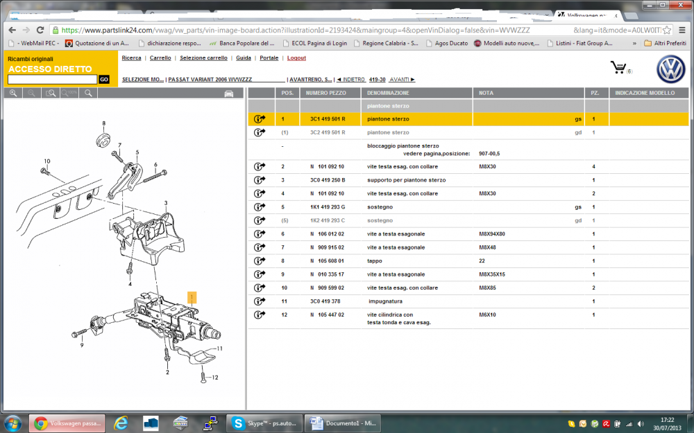

ho una Passat 3C in officina con problemi allo sterzo. In pratica quando inserisco la chiave si sente un forte rumore sotto lo sterzo e il quadro strumenti non si accende, di conseguenza la macchina non parte. Se invece gli dai dei colpetti con la mando sotto al volante , il quadro si accende e la vettura parte.
Ho eseguito una diagnosi con il KTS540 e in centralina volante porta questo :
0B07 - BLOCCAGGIO ELETTRONICO PIANTONE STERZO
0B2D - BLOCCAGGIO ELETTRONICO PIANTONE STERZO
segnale non plausibile
Ora il problema dovrebbe essere il Piantone sterzo , solo che in Concessionaria mi hanno detto che questo lavoro devono per forza farlo loro in quanto devono prima estrarre i dati dal vecchio piantone (N° di telaio , codifica chiavi ecc ecc ) e poi montare il nuovo e ricodificare il tutto.
Secondo Voi è vero ?
Qualcuno di Voi ha avuto un problema del genere ?
Come avete risolto ?
Grazie tante per la Vs gentile collaborazione che mi presterete.
N.B.: Allego schermata ricambio
