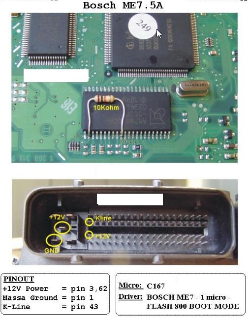

Non ho documentazione tecnica ora con me', ma credo che si debba mettre in boot la 29f800 per poter abilitare la scrittura..
In alternativa si dissalda e si legge e scrive  con un programmatore di eprom/flash..

Prova a leggerla e scriverla in boot a banco...
Guarda se questa foto per una me7 ti aiuta a mettere in boot la flash 29f800.....
L'operazione è delicata e devi usare un alimentatore stabilizzato in continua almeno da 2 Ampere .
