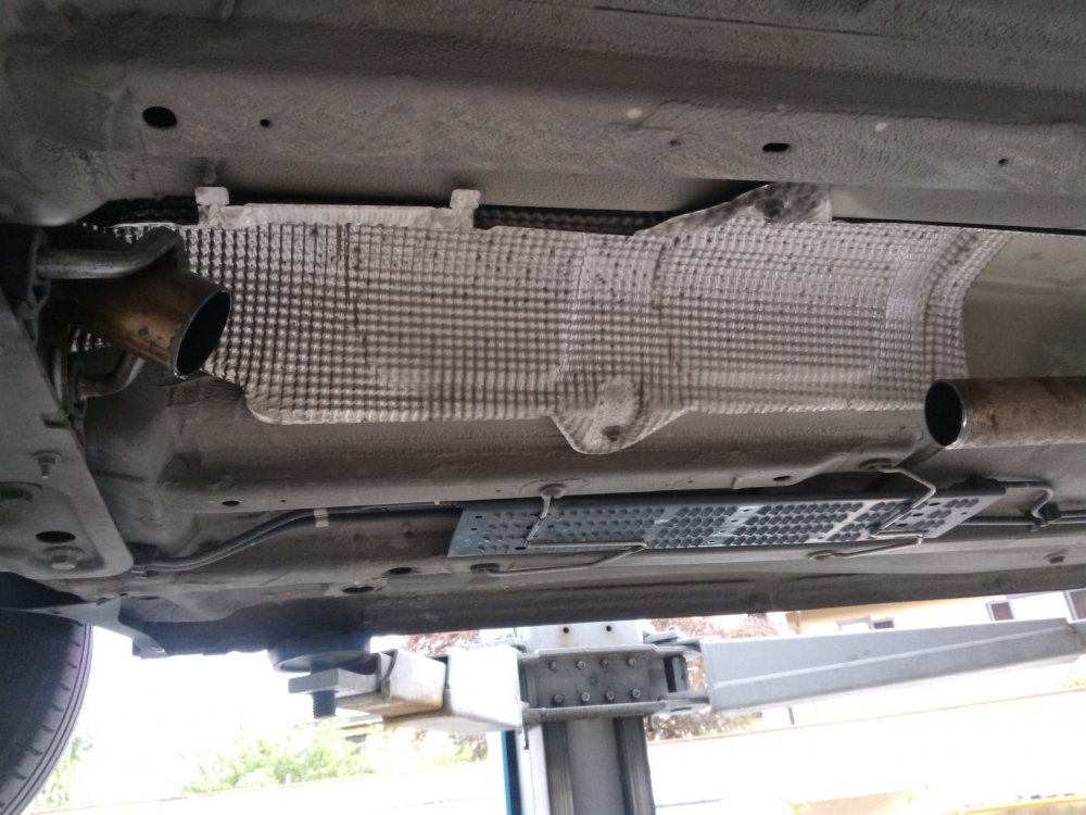

mi e' entrato un cliente dicendomi" ho parcheggiato l'auto in cortile ieri sera e non aveva nulla, stamattina l' ho messa in moto e fa' un casino tremendo"
prendo l'auto la metto sul ponte e con grande stupore mi accorgo che gli hanno rubato IL CATALIZZATORE!
e si' gli hanno proprio rubato il catalizzatore  :dimen: (vedere foto)
chiamo in magazzino per aver un preventivo di spesa e mi viene detto " e' una citroen?" si' gli dico e' una picasso, bene mi dicono oggi sei il quinto!
in zona stanno rubando i catalizzatori a citroen e peugeot, da voi e' capitato?
Ma' qualcuno sa' se ce' qualcosa di particolare nei catalizzatori di queste auto?

Buongiorno , forse perchè sono più facili da smontare .

qui vanno matti per i cat, dentro c'è roba preziosa...
In Cuneo in una sola notte che io sappia anno rubato cat a 2 Pajero td e una picasso....svitato da un lato e segato  dall altro,tutto questo in pieno centro citta'.Dove andremo a finire!!!!!!!!
Qui da noi sono un paio d'anni che vanno a ruba le ECU. Il proprietario parcheggia e quando la mattina va a mettere in moto l'auto non ne vuole sapere. L'ultima una decina di giorni fa: una Grande Punto del 2006.
Buongiorno forse il motivo è questo :
Dalle quotazioni di oggi : RODIO 1080 Dollari oncia , PLATINO 1499 Dollari oncia PALLADIO 695 Dollari oncia  1 oncia = circa 28,5 grammi ho provato ad abbozzare un calcolo se non è sbagliato si potrebbe ricavare un valore di circa 500 dollari al lordo del lavoro necessario ai processo per la separazione dei materiali , considerato che i tre metalli preziosi costituiscono gli elementi chiave degli attuali catalizzatori a tre vie.  I metalli sono "spalmati" in un composto ceramico, detto wash-coat, in cui viene immesso il cuore a nido d'ape del catalizzatore. Il tutto viene poi passato in forno e il wash-coat viene a formare una pellicola ceramica che crea una superficie di contatto gas - elementi catalizzanti che mediamente e' di 15 mila metri quadrati. Su questa sorta di campo di calcio vengono così dispersi un grammo di rodio, sei di platino e altrettanti di palladio. Alla fine del ciclo vitale appare pertanto logico che si proceda al recupero dei tre metalli preziosi. Il processo relativo prevede, nel caso di catalizzatori con cuore a nido d'ape in materiale ceramico, la polverizzazione di tutto l'assieme e quindi l'inizio d'un processo di separazione che, nel caso del rodio, ad esempio, dura ben otto mesi. Il riciclaggio di questi materiali preziosi consente  anche di preservare riserve naturali che sono tanto più preziose in quanto molto limitate

occhio che si stanno spostando dalle tue parti, una settimana fa' a Lodi in due giorni circa 10 auto fra citroen e peugeot gli hanno ciulato il catalizzatore, ora sono in zona sud milano.
comunque hanno avvistato un furgone bianco (vito) con targa dell' est europa.
oggi gli ho sostituito il catalizzatore e stasera non avevo piu' posto in officina e ho dovuto lasciare l'auto in cortile........speriamo bene.
