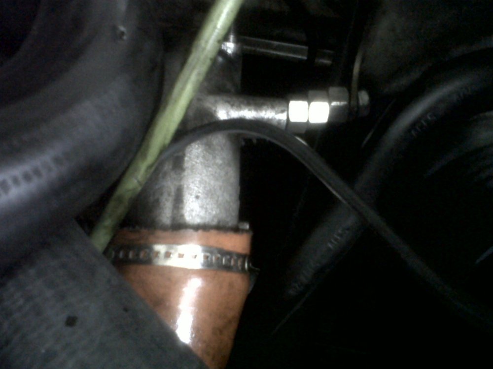

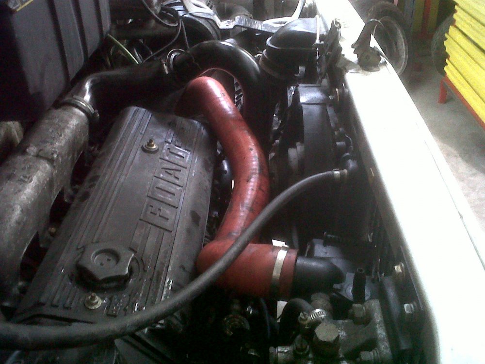

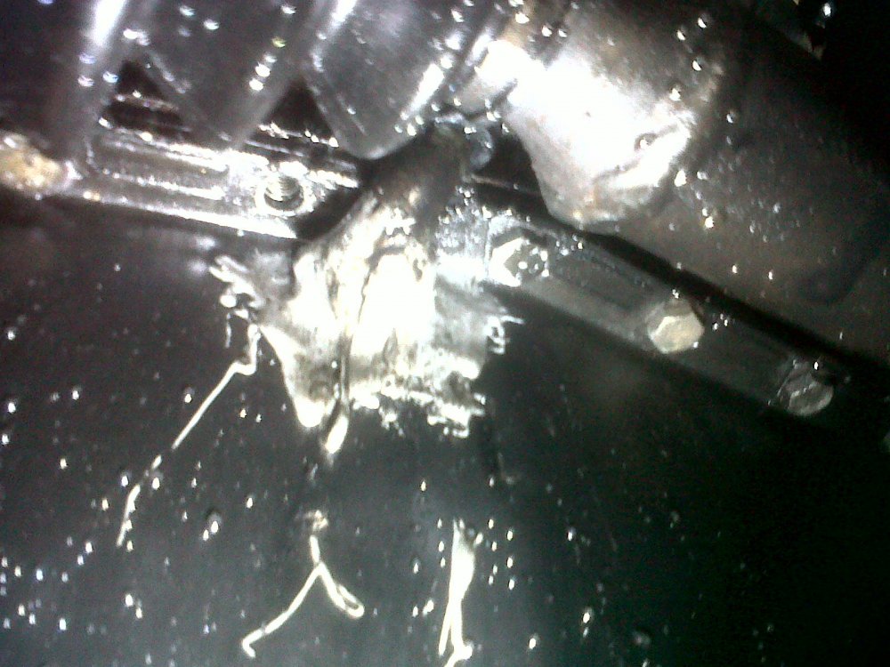

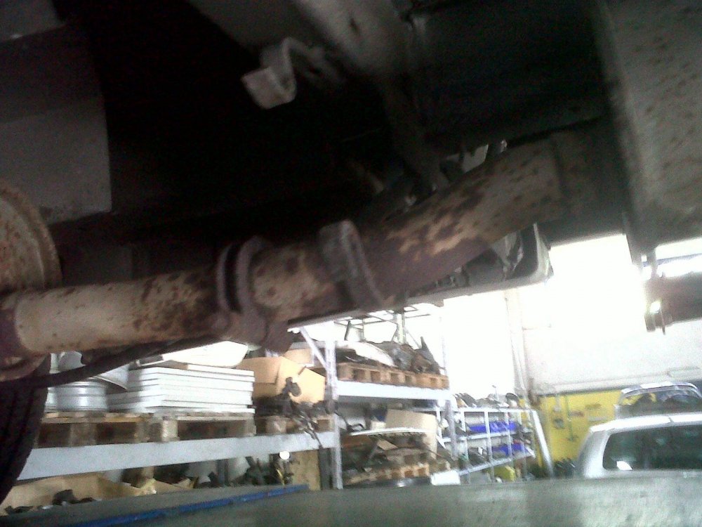

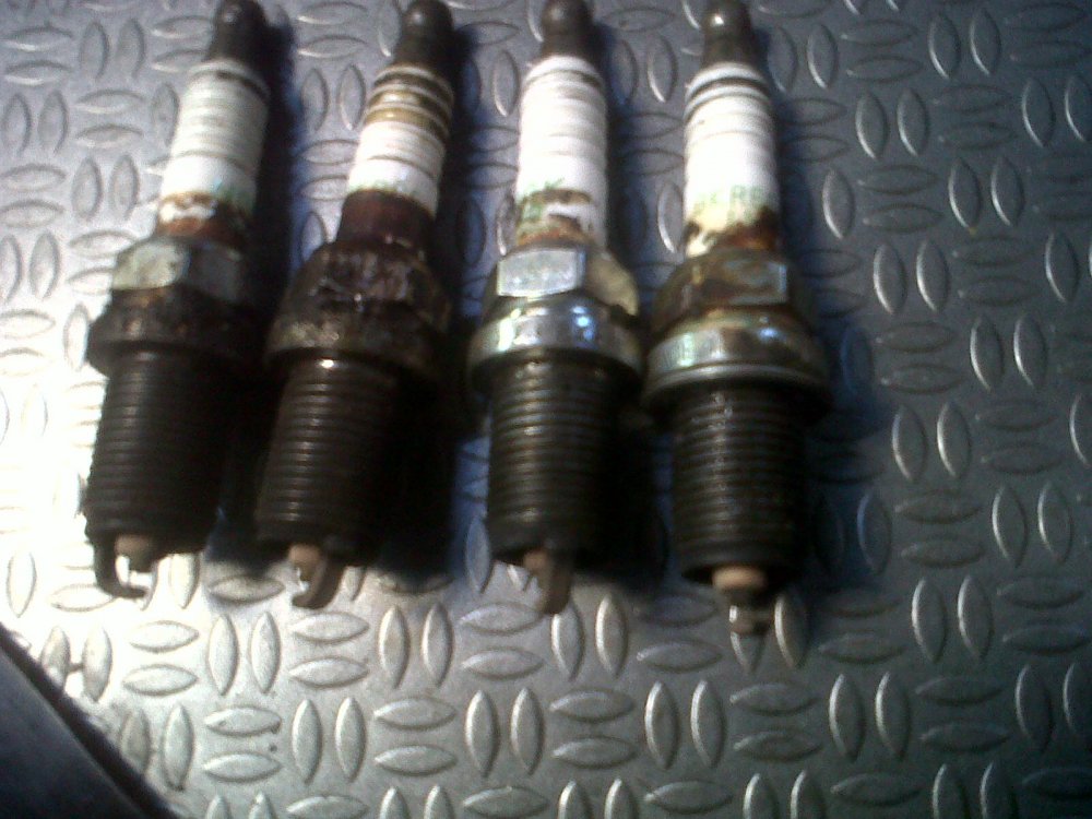

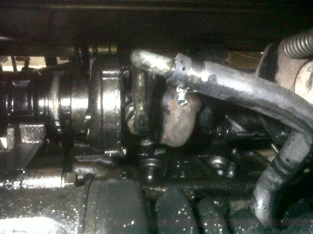

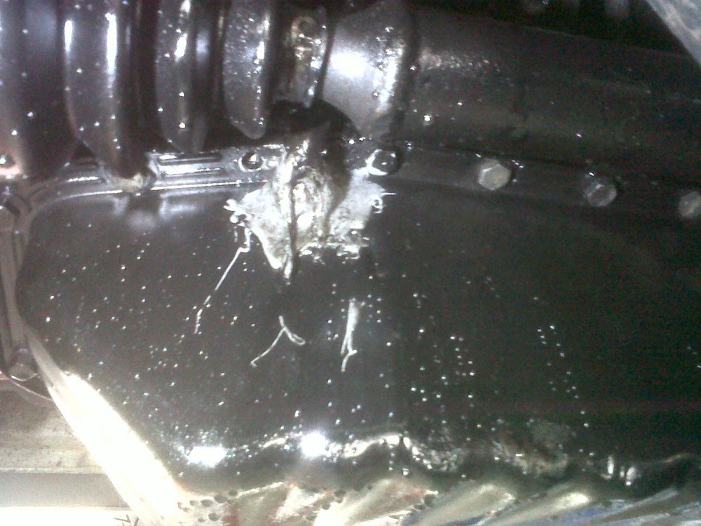

Si scusate la cattiva qualità d'immagine e non aver commentato le foto ma mi è arrivata gente,
le candele sono senza rondelle per aver più giri di filetto
la coppa è stata saldata con del bicomponente (ma la saldatura serve a tenere fermo il ritorno lubbrificazione turbo in coppa) :dimen:
l'intercooler è stato appoggiato li difianco al radiatore senza una staffa un gommino una fascetta un fil di ferro..........
la marmitta è stata saldata tra acciaio e ghisa..........
poi le fascette da giunti sui tubi intercooler
il tubo da acqua sul ritorno olio......
