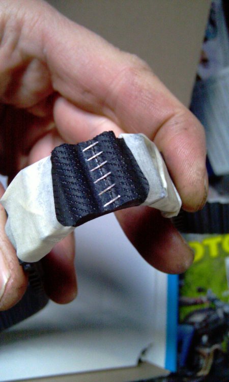

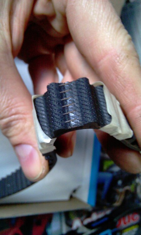

Scrivo questo post per avvisare di una cinghia distribuzione che mi è capitata oggi per le mani,e visto il difetto,è possibile che ce ne siano altre in circolazione.
La cinghia presenta,in due punti diversi,una parte della tela interna a vista e un'inizio di crepatura nella gomma sottostante.

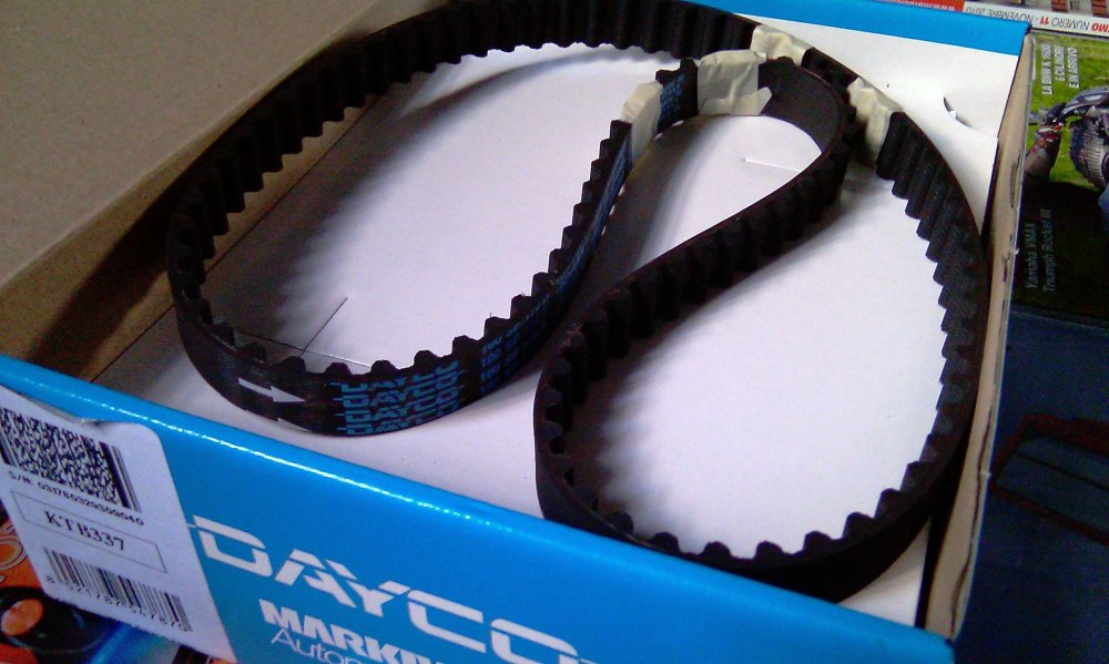

La cinghia è la 100 denti ed era destinata ad una Peugeot 206 1124 del 2002.
Il kit distribuzione (cinghia+tendicinghia) è della Dayco KTB337
Per fortuna,me ne sono accorto prima di montarla.
Appena riesco,posto delle foto.
