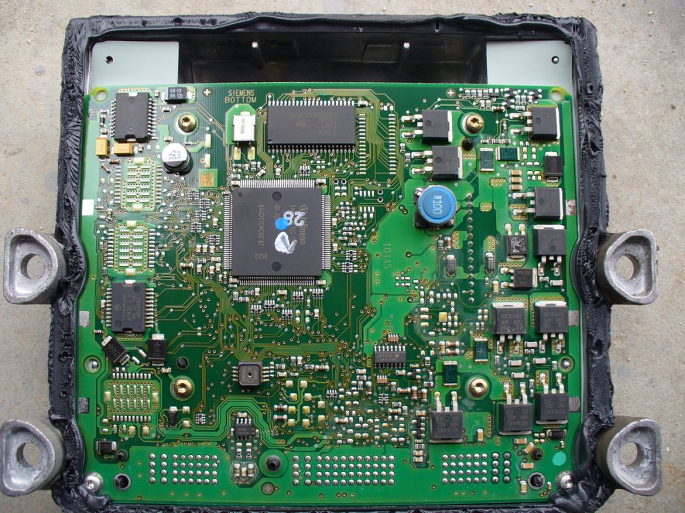

comunque ancora non hai detto se le centraline sono le sue? che difetto ti da? codice difetto con diagnostico? ma la vuoi una mano? e posta questi file. posto foto dimmi se i'ecu e uguale (facciamo il lavoro al contrario)

salve lacentralina e quella della foto,29f400 letta con willem,93c56 letta con xprog,il problema e che non entro in diagnosi sulla ecu entro sul immo ma non mi fa la codifica chiavi,e sul quadro strumenti mi dice che non ce comunicazione can con pcm,ovviamente non riesco ad avviare,il file della flash,l'ho processato con meucci che ha pure calcolato il cecksum,poi ho trasformato in file .bin perche meucci lo da in altro formato,ma niente.ora non capisco se non entro in diagnosi pcm perche ho sbagliato in qualcosa oppure e un problema pcm.i file li ho in officina li postero lunedi.grazie
