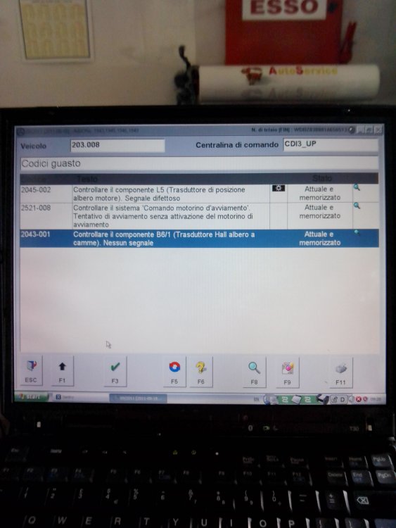

[C 220 ( 203 ) 05/2004 2148cc 646963 110Kw Diesel] ha volte non va in moto
appena entrata un'altra mercedes...
il cliente lamenta che inserendo la chiave, il quadro si accende ma non va in funzione il motorino d'avviamento, parte solo a spinta. in mercedes gli anno detto di sostituire la ecu motore, perchè si è danneggiata
a sostituito la batteria 2 giorni fa.. è andata bene per 1 giorno.. dopo di che non parte più..
non ho avuto modo di approfondire.. domani controllo meglio.. cmq ho fatto la diagnosi e sono usciti fuori questi errori...
che ne pensate?
