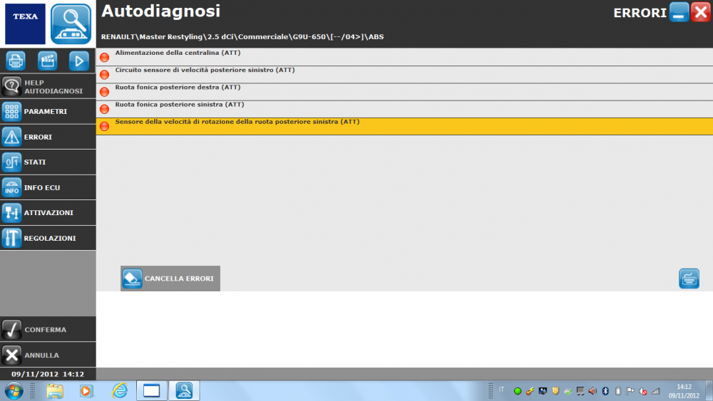

Sto diventando matto con questo furgone carrozzato a mercato, circa 15 giorni fa è passato per spia abs accesa, gli avevo collegato diagnosi e avevo trovato 5 errori, cancello il tutto e gli dico di ripassare appena si riaccende.
Mercoledi scorso passa con spia nuovamente accesa, trovo solo 1 errore : sensore velocità rotazione posteriore sx, controllo spina e ruota fonica sembra tutto ok, ordino sensore.
Lunedi gli monto sensore nuovo, cancello il tutto e consegno il mezzo, ieri sera mi telefona per dirmi che si è riaccesa spia, stamane collegato e trovo stesso errore ma nella ruota dx.
Fortunatamente il magazzino aveva ordinato anche il dx, lo prendo e lo monto ma non si cancella l'errore, esco con il mezzo per muoverlo, ricollego e si spegne, vado su strada per prova 5 km e al ritorno si accende spia senza aver toccato i freni.
Ricollego il tester e mi trovo il primo errore vale a dire sensore ruota post sx , ho controllato cablaggio fino in centralina, pettine centralina è ok (notare che è montata appena sopra il fap a rischio acqua).
Allego la foto della prima stampata quando erano 5 gli errori.
