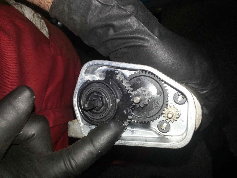

salve.. posto questa situazione avendo individuato il problema per sapere se voi avete delle alternative alla sostituzione del pezzo....
quindi fatta la diagnosi mi da come errore p1220 controllo il gruppo farfallato e noto che avvolte rimane bloccato... lo smonto lo apro lateralmente e cosa trovo??? gli ingranaggi "di plastica" usurati.,... vi sembra normale che questo poveraccio dovrebbe spendere fiore di soldini per un pezzo di plastica da 1 euro?? avete altre soluzioni??
allego una foto....
