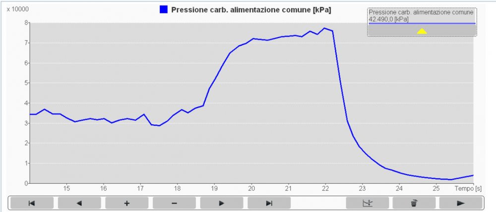

[Master 06/2003 2500cc G9U 73Kw Diesel] Si spegne in marcia
In diagnosi motore ho:
P0190 Valvola regolazione pressione carburante
          segnale di ingresso basso
P0191 Sensore pressione rail
          segnale non plausibile
Andando su strada e chiedendo potenza in accelerazione intorno a 80/90 Km/h (i giri sembra non abbiano importanza) il mezzo si spegne.
Lo fa ogni volta che si prova a fare tale operazione.
Monitorando la pressione rail si vede che più di 800 bar non riesce a dare (dovrebbe arrivare a un max 1350 bar,mi pare).
