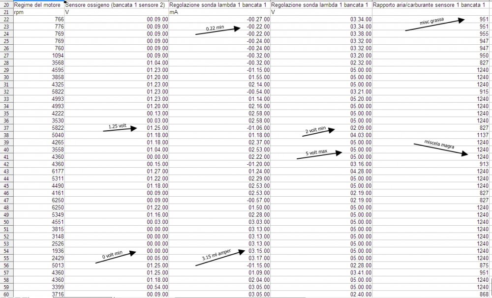

[toyota iq 04/2010 1000cc 1kr-fe 50Kw Benzina] scarsa potenza in accelerazione
premesso che l'auto non ha ne spie accese ne guasti vari :dimen: :dimen: :dimen:
a detta del cliente prima era piu grintosa in accelerazione soprattutto in salita
provo l'auto e mi ritrovo con una pessima accelerazione in ripresa nonche fatica a spostare in salita
dovendomi aiutare con colpi di frizione  (in  spotata) per superare la stessa
su strada tutto regolare
fatta diagnosi per controllo mi ritrovo con un sistema nuovo nella gestione sonda quindi rimando il tutto in data da destinare
allego file--
cosa ne pensate? avete info per questa auto? o documentazione
un cotrollo ulteriore fatto :controllo gas di scarico --CO nella norma 0.10max  hc 002 max CO2 + di 15
