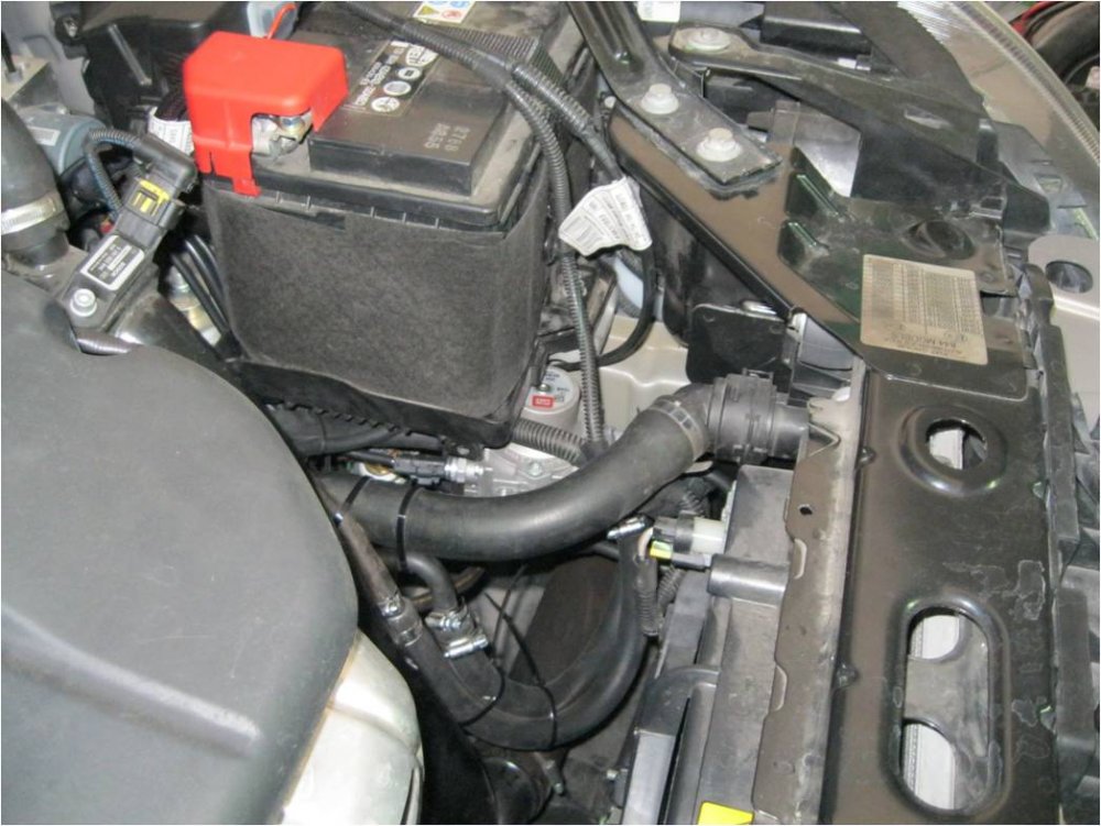

ecco qua le foto
a me sono piaciute
sparo anche a voi
La y ha sempre il suo fascino! :2funny:
sparo anche a voi
hoooooooooo!!!!!!!!!!! perche' ci spari?  :2funny:
belle le foto  :afro: e bello anche il riparo sotto il serbatoio , e' brc o opera tua? piu' vedo gli altri iniettori e piu' apprezzo le dimensioni del matrix  :P  :oO:
il riparo sotto il serbatoio fa parte del kit BRC
per gli iniettori non ho capito se ti piacciono oppure no
ma da quello che ho notato sono più silenziosi dei benzina
