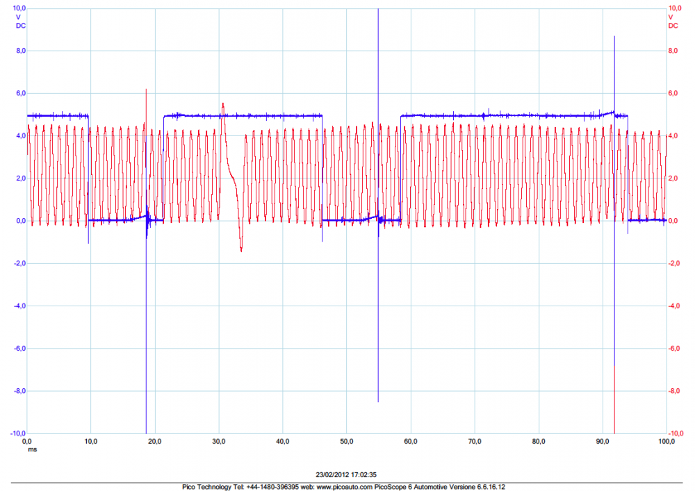

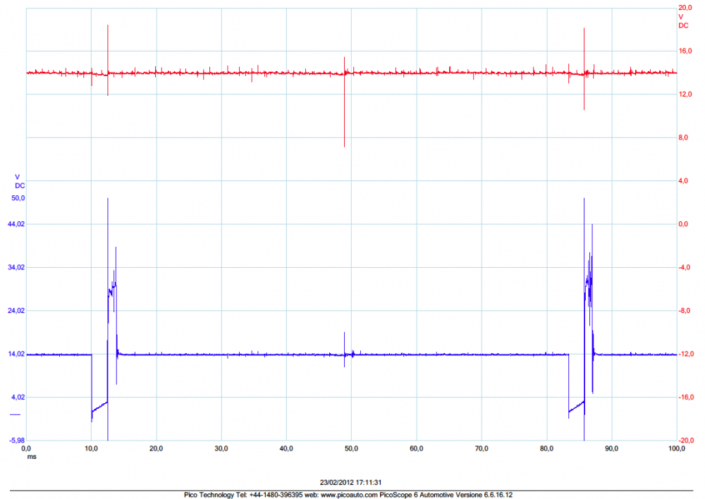

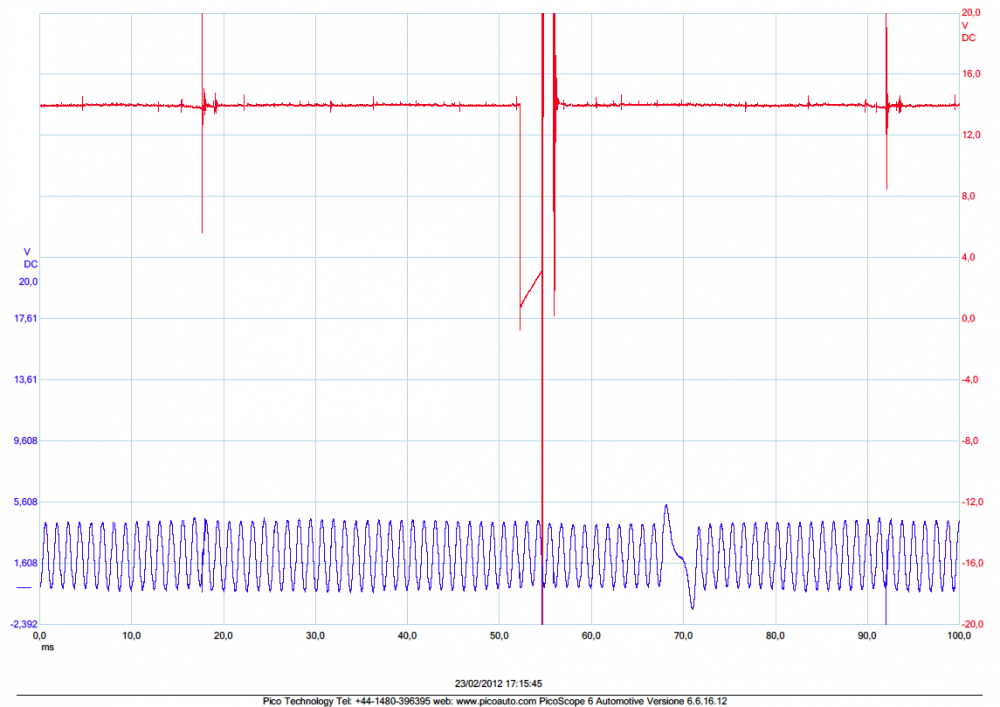

[FIAT/188/2001/188A4000] bobina, fase, giri
rilevato con PICO SCOPE
ATTENZIONE: per un mio errore nel prelivevo del segnale di giri, lo stesso risulta ribaltato. Provvedero' quanto prima a correggere, appena mi arriva un'auto uguale e ho tempo per fare controllo. Il sincronismo, comunque, non cambia.
