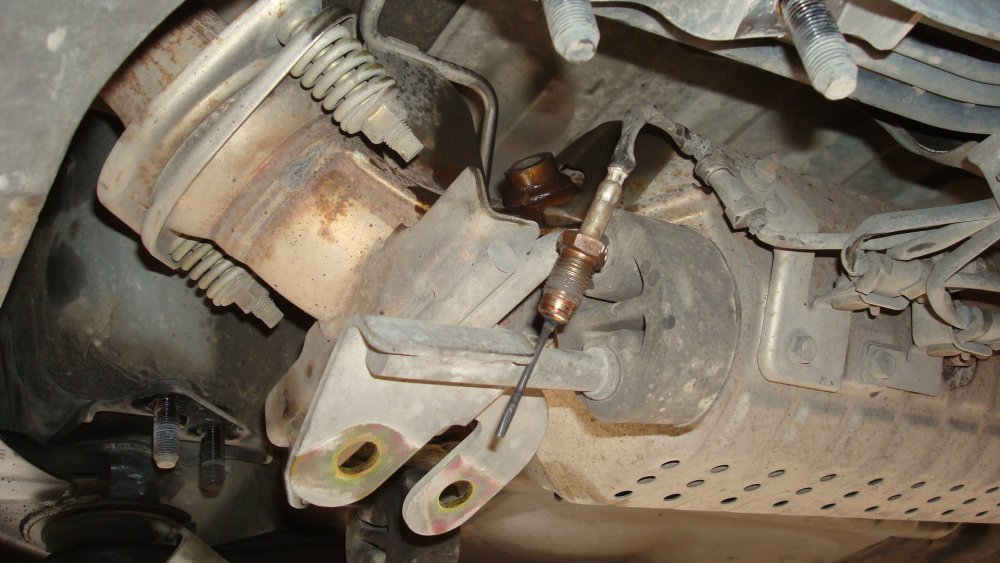

Visto il km raggiunto e qualche ronzio di troppo del motore, non rischio una rigenerazione forzata e decido per l'utilizzo di un kit di pulizia applicabile con la rimozione della sola sonda di temperatura a monte.
Credo di poter postare la marca, eventualmente Phoenix se crede la rimuove, che è Tunap 131 + 132 utilizzati con apposita pistola a spruzzo, al termine della procedura l'auto va già bene ma la spia non si e spenta se non dopo la programmazione "Nuovo Dpf" fatta con Pc 300 Tecnomotor.
