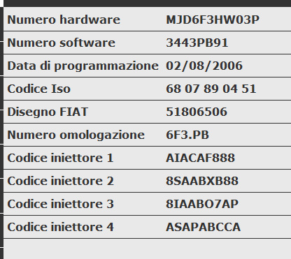

ti ringrazio dell'iteressamento.si mi serve l'originale ma purtroppo posso darti solo il riferimento originale che mi ha dato fiat, perchè la centralina a questa vettura purtroppo e stata sottratta.
il riferimento originale e questo n°51806506 , se avete un file letto con CMD di gp90 inportante che abbia inerziale fisico.
io ti posso aiutare ma devi darmi aw e sw oppure se centralina uguale di altra macchina leggi la targhetta esterna e fammi sapere ciao
ti ringrazio santo ma per aw e sw devo chiedere ancora un aiuto a tutti voi, oggi sono stato da diversi venditori di usato per poter leggere il numero di sw... sulla centralina ma non ho trovato la macchina giusta. la macchina in questione deve avere questi requisiti, inerziale fisico ( sul montante porta passeggero sotto portaoggetti) regolatore di pressione su pompa alta (e non su rail come la 75) fabbricazione dal 2007 al 2009 mi occorre solo il numero che e scritto sulla centralina, grazie in anticipo
cmq io un po di mappe della 90 cv c'è lo -329.488    448.568    3443pb68.51806505    mjD6f3HW03P.3443pb68 questi sono alcune delle 90 cv quello che non ho capito cosa vuoi fare cosa è successo e se hai una centralina non sua e la devi montare al posto dell'altra

ciao santo praticamente io ho solo l'auto la centralina e stata rubata (e stato rotto il vetro aperto il cofano e sottratto centralina come si rubavano l'autoradio tanto tempo fà) io ho trovato una centralina che e stata fatta vergine ma la macchina non partiva avevo dei valori di pressione gasolio a motore spento altissimi e vari errori mi sono accorto che l'sw apparteneva a una 90 con regolatore di pressione sul flauto e no lo gestiva, ho fatto cambiare l'sw con uno di una macchina stesso anno  con inerziale in cent airbag,la macchina no mi faceva avviamento ma dando il 50 partiva (praticamente non riconosce l'sw suo) cerco il software,o il numero.

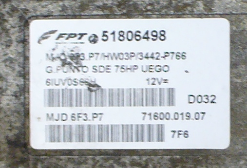

non capisco scusa la mia insistenza ma allora la centralina c'è, non capisco cosa intendi x hw 75 e sw della 90 mi sembra di capire che hai una centralina della 75 e hai caricato un sw della 90? ed è partita? scusa ma non ci credo x molti motivi e delle procedure che mancano alla cen. della 75 rispetto alla 90 ne dico solo una 90 turbina geometria variabile ,75 turbina con wastegate tradizionale con gestione diversa,qualcosa non quadra ciao

ti posso assicurare che ci sono riuscito se (comunque parlo di grande punto 75 e 90 ) io non riuscivo a trovare usata la centralina della 90, quindi ho usato quella della 75 con sw 90 se vuoi posso postare i numeri telaio delle due macchine,

scusate se continuo vi mostro il libretto della grande punto 75 dove ho preso la centralina, e una foto della centralina
