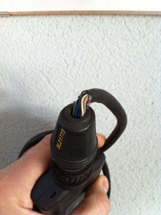

Vorrei anche con il vostro aiuto, scrivere alcune informazioni riguardo difetti e sicuramente miglioramenti che andrebbero eseguiti a parere nostro su questo strumento di diagnosi.
Nel complesso pare andare abbastanza bene, mi sento di scrivere però che un punto negativo dello stesso e che andrebbe migliorato in futuro è la robustezza dei cavi di collegamento con prese EOBD.
Spesso la guina si sfila dalle morsettiere e a forza di usarlo si creano interruzzioni nei cablaggi.
Interruzioni che purtroppo anche volendo non si possono ripristinare dato che le spine sono a tenuta stagna, saldate e quindi non si possono aprire.
Credo che un miglioramento a livello di morsettiere o magari intero cablaggio sarebbe ottimo per avere una migliore robustezza dello stesso.
