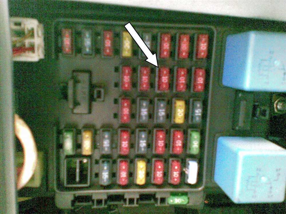

allora ho questa vettura in pratica non funziona il km in diagnosi errore sensore (che un meccanico ha cambiato nuovo) ma il problema e' che salta il fusibile che lo alimenta e salta solo con vettura in movimento,ho smontato gran parte della vettura ma tanto,e sono risalito alla corrente che esce dalla scatola fusibili (filo rosso) per vedere se il corto e' nel vano motore o interno, staccato il filo sulla presa che da scatola fusibili va al motore e il fus non salta,dopodiche' sullo stesso filo rosso ho attaccato una lampada spia per vedere se in movimento cera il corto, ed era presente una massa,in movimento si accendeva e spegneva a seconda della sconnessione dela strada  una volta tornato in officina ancora era accesa (corto presente) nel muovermi in macchina intruppo sulla leva del cambio e la luce si accenndeva e spegneva a secondo di come muovevi la leva del cambio(corto che andava e veniva) ora sto smontando sotto i leveraggi e sto controllando l'impianto elettrico che passa sotto,non ho un ca..o di schema elettrico di questo carciofo di vettura e non riesco a reperire info avete uno schema elettrico x caso nel frattempo io continuo la mia ricerca,intanto allego foto della posizione del fus non avendo info in merito lunica cosa posso mettere una foto della pos del fus
