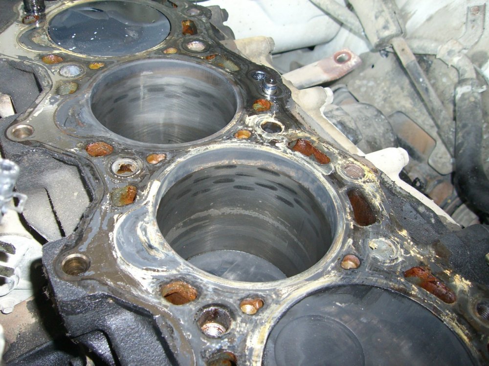

Salve a tutti,
mi è arrivata questa mazda B 2500 con la temperatura motore alle stelle,orologio sul cruscotto a fondo scala. Da freddo appena metto in moto mi faceva una pressione assurda sul circuito acqua,i manicotti subito duri e se aprivo il tappo radiatore una gran pressione!!! Smontato la testata ho trovato i cilindri con strane macchie, volevo saperee da cosa sono state fatte, non vorrei che si fossero rovinati anche i cilindri.
il mezzo ha 200.000 Km allego foto.
