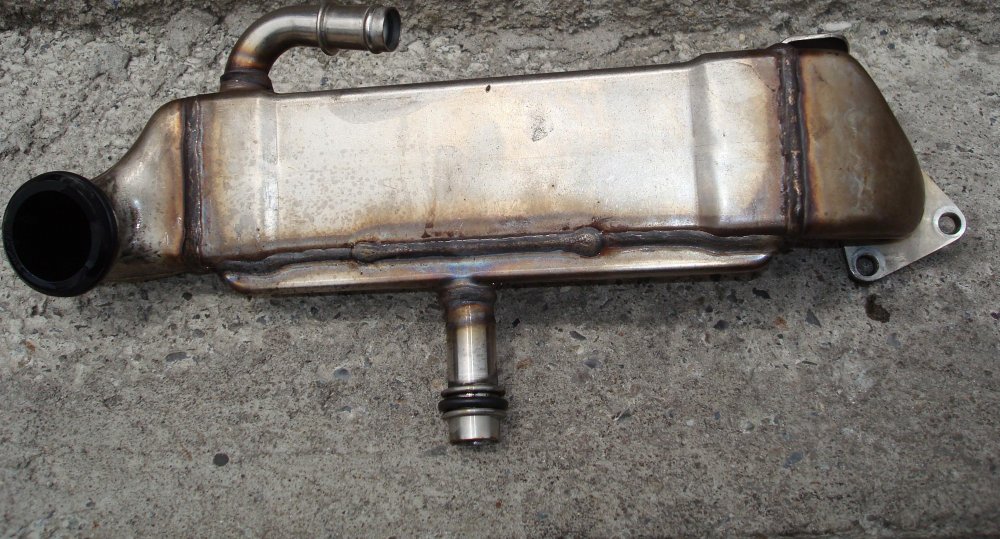

La vettura in questione ha raggiunto 355.000 km senza grossi problemi, ma da un pò di settimane ha cominciato a consumare liquido refrigerante, ho trovato delle micro perdite che ho eliminato, la situazione è migliorata nel senso che non lo trova più a terra in garage, ma la quantità è pressapoco la stessa di prima.
La partenza è immediata, caldo e freddo non fa differenza, il rendimento nella norma, ho sospettato del radiatore riscaldamento ma non avendo cattivo odore a bordo, vetro interno unto ed altri sintomi, mi sono concentrato sul motore e precisamente sullo scambiatore dei gas di scarico che a dire di Mercedes non se ne cambia mai uno!
Ci sono arrivato ascoltando il componente e notando che sotto pressione emetteva un sibilo quasi un lamento....meno male che ancora mi funziona l'udito!  :alien:
Da oggi il magazziniere mi a promesso che dirà a tutti di averne venduto almeno uno!  :D :D :D
