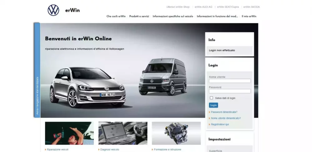

Il passo iniziale è quello di creare un “account” (del tecnico o dell’officina) presso il sito web di ogni costruttore con cui si intende lavorare; per ottenerlo si dovranno avere come requisiti fondamentali una mail valida ed una partita IVA di tipo europeo (intracomunitaria). Si deduce che si dovranno avere tanti account quanti sono i marchi con cui si opererà.
Per alcuni costruttori (il gruppo VW, ad esempio), come già menzionato, è obbligatorio ottenere un account di secondo livello per intervenire su dispositivi inerenti la sicurezza e per cui sarà obbligatorio fornire, tra l’altro, copia del certificato penale e dei carichi pendenti delle persone da abilitare a tali operazioni.

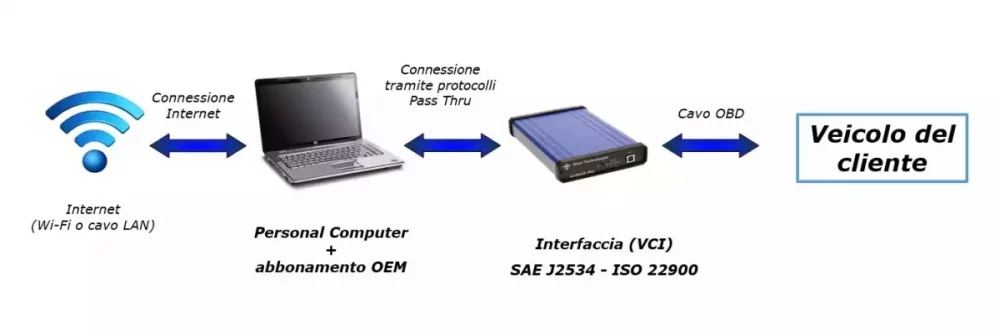

Come per qualsiasi strumento di diagnosi, è necessario utilizzare un hardware il quale sarà in questo caso costituito da un pc fisso o portatile (ma per praticità e perché dotato di una certa autonomia elettrica è preferibile il secondo) e da un’interfaccia di collegamento con il veicolo (detta anche VCI, Vehicle Communication Interface) che naturalmente deve essere predisposta per il protocollo SAE J2534 o ISO 22900.

Connessione tramite protocolli Pass Thru
Il grosso vantaggio del Pass Thru è dato dal fatto che come interfaccia possono essere usate le VCI dei più diffusi strumenti commerciali (Bosch KTS, Hella Gutmann, Texa, Autel ad esempio), tutte già dotate dei protocolli necessari. Tali interfacce vengono impiegate solo come hardware e non vanno usate con il loro SW diagnostico, il quale potrà anche essere scaduto o dismesso dall’officina.

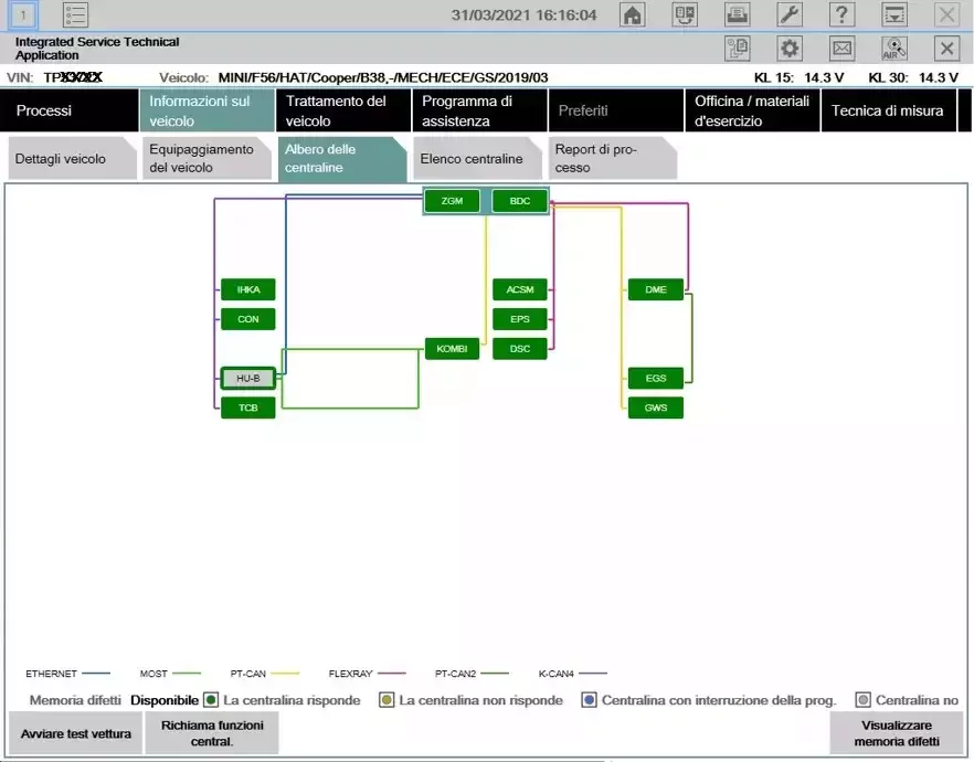

Messa a punto la parte HW, lo “strumento” Pass Thru necessita di un SW. La peculiarità risiede nel fatto che si userà quello originale, quindi il tecnico dovrà installare sul PC i programmi di diagnosi dei vari costruttori, i quali sono scaricabili, generalmente in via gratuita, dai portali web di ciascun marchio. È ora evidente come una diagnosi Pass Thru possa superare tutti i limiti di uno strumento commerciale.
schermata di diagnosi BMW
