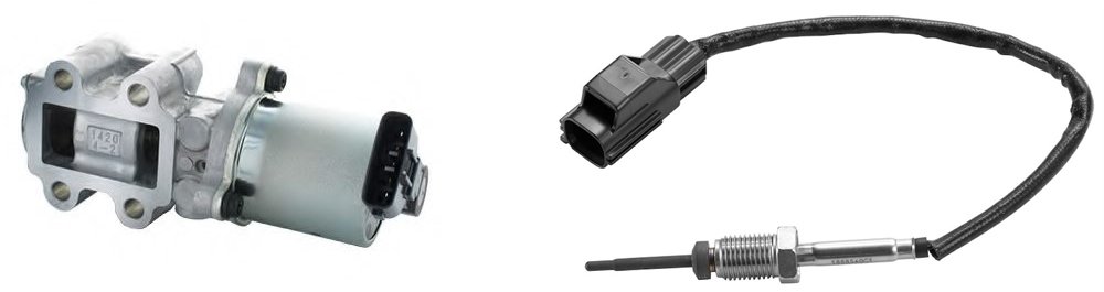

Ad esempio una valvola EGR che non chiude correttamente, un manicotto del sistema di sovralimentazione fessurato, oppure iniettori che non polverizzano più correttamente.

  • sonde di temperatura montate prima e dopo del filtro antiparticolato;
  • i tubi di collegamento tra filtro e sensore pressione differenziale, non devono presentare strozzature (smontarli e soffiarli è d’obbligo), o fessure che possono mettere in crisi il sistema.
