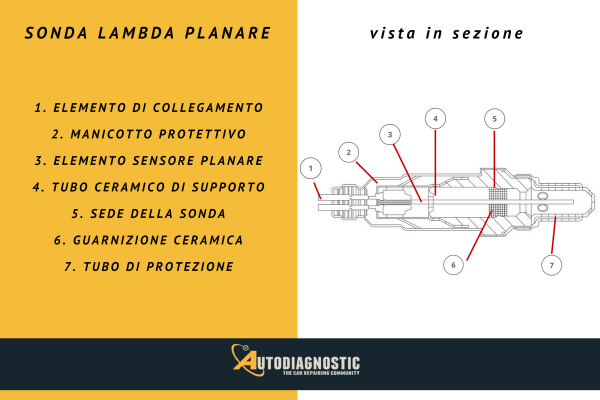

La vettura analizzata è equipaggiata con una sonda lambda planare “classica” a monte. La sonda ha lo scopo di informare la centralina d’iniezione sull’andamento della combustione rispetto al rapporto stechiometrico. La sonda lambda della nostra Grande Punto Abarth è del tipo a 4 fili, due per il comando del riscaldatore, un negativo sonda e il segnale di ritorno in centralina.
Sonda lambda planare, vista in sezione

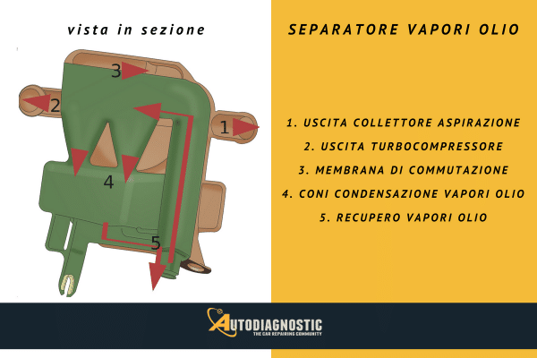

Questo componente raccoglie i vapori carburante, i vapori olio e i gas combusti che trafilano dai pistoni e consente, attraverso una apposita membrana, di separare i vapori olio dagli altri gas. Questi, infatti, vengono in parte condensati e recuperati, mentre la restante quota parte viene convogliata in aspirazione insieme ai vapori carburante.
Separatore vapori olio, vista in sezione

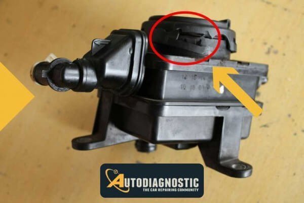

Proprio in virtù del ruolo che esso svolge, nel caso in cui il componente dovesse risultare forato o presentare delle lacerazioni, come mostrato in foto, ciò andrebbe a provocare degli effetti negativi sul funzionamento del motore.
Separatore vapori olio, dettaglio rottura
L’unica soluzione consigliabile, in questi casi, è la sostituzione del componente con uno nuovo, integro e correttamente funzionante.
SI RICORDA CHE: il codice ricambio OE è 55208531.
