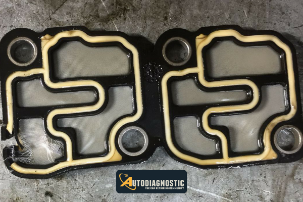

Una volta rimossa l’intera meccatronica, con l’intento di verificare l’integrità delle singole elettrovalvole, abbiamo notato che la guarnizione posta a cavallo di quest’ultime era rotta.
Dettaglio Guarnizione Rotta
In effetti, la rottura di questa guarnizione ha provocato un considerevole abbassamento della pressione dell’olio al punto tale che la centralina ha dovuto adottare la strategia di recovery per proteggere l’intera trasmissione.
Soluzione allo stato di Recovery
Una volta sostituito il componente con uno nuovo è stato possibile ripristinare il corretto funzionamento del veicolo.
