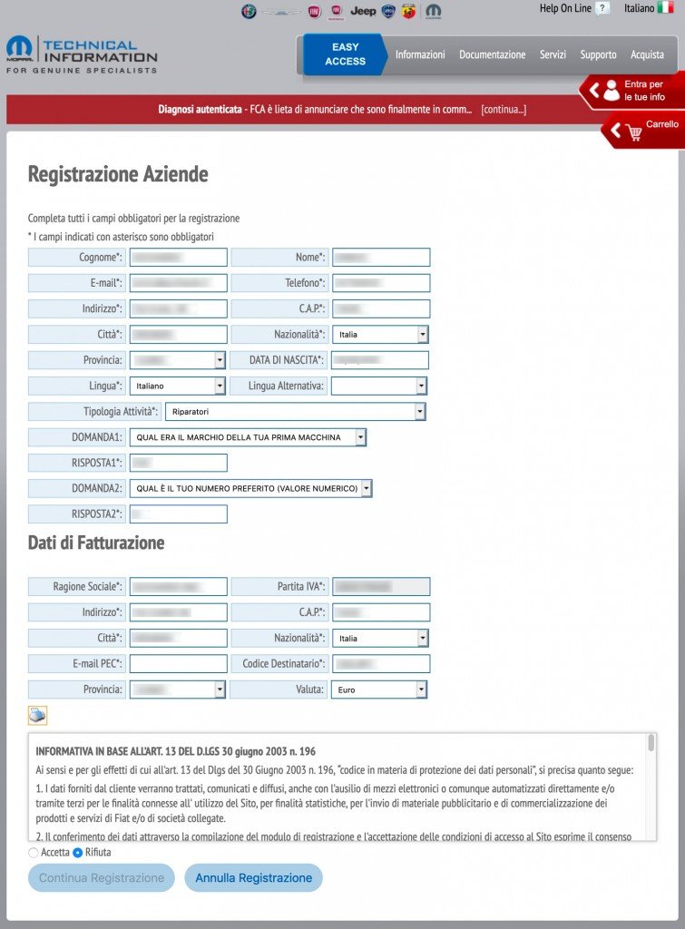

Accettando le condizioni generali e contrattuali e confermando con il pulsante “CONTINUA REGISTRAZIONE“, si accede al form di inserimento dati Aziendali.
Nel campo Tipologia Attività selezionare dal menù a discesa RIPARATORI, spuntare la casella per accettare l’informativa in materia di protezione dei dati e proseguire.

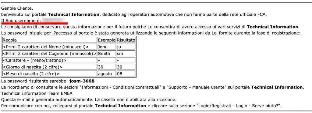

Se la registrazione è andata a buon fine, nella vostra casella di posta troverete una mail contenente Username e un particolare sistema per generare in autonomia la Password che verrà utilizzata la prima volta per accedere.

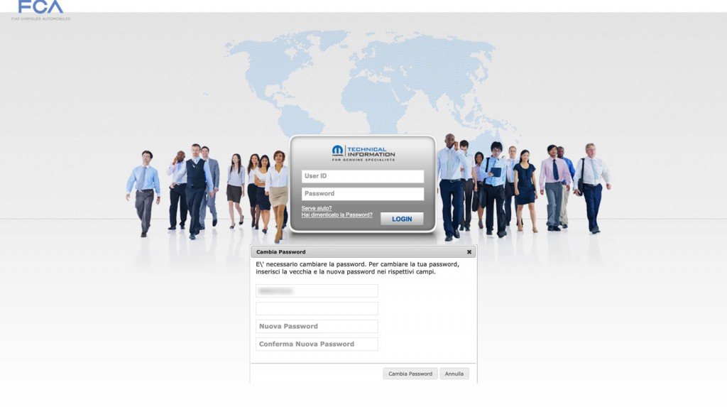

Al primo accesso vi verrà richiesto di modificare la Password provvisoria con una nuova Password.
Sempre dal sito di FCA questa volta cliccate ACCEDI dal menu a destra ENTRA PER LE TUE INFO.

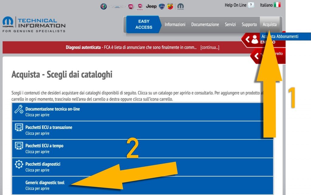

Effettuato il Login è possibile accedere all’acquisto di molteplici servizi, tra i quali:
  • Diagnosi Autenticata con Tool diversi da wiTECH di FCA

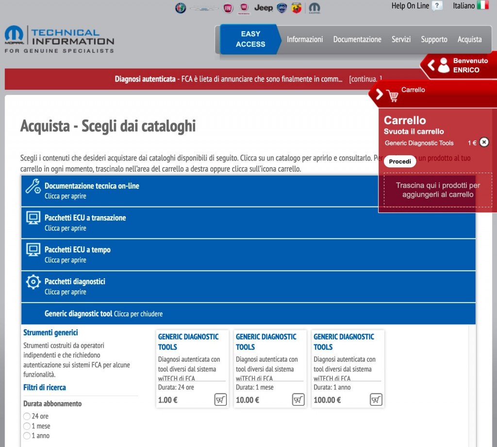

A disposizione dell’officina ci sono diversi piani di abbonamento.
Nel caso in cui occorra ad esempio, resettare un Service è possibile acquistare l’abbonamento con durata 24 ore al costo di € 3+iva.
Pagamento e Attivazione dell'abbonamento
Individuato il tipo di abbonamento che fa al caso nostro, occorrerà cliccare sull’icona del carrello per procedere al pagamento, dopodichè sempre dal nostro menù utente all’interno del sito, si avrà la possibilità di attivare quanto acquistato.
